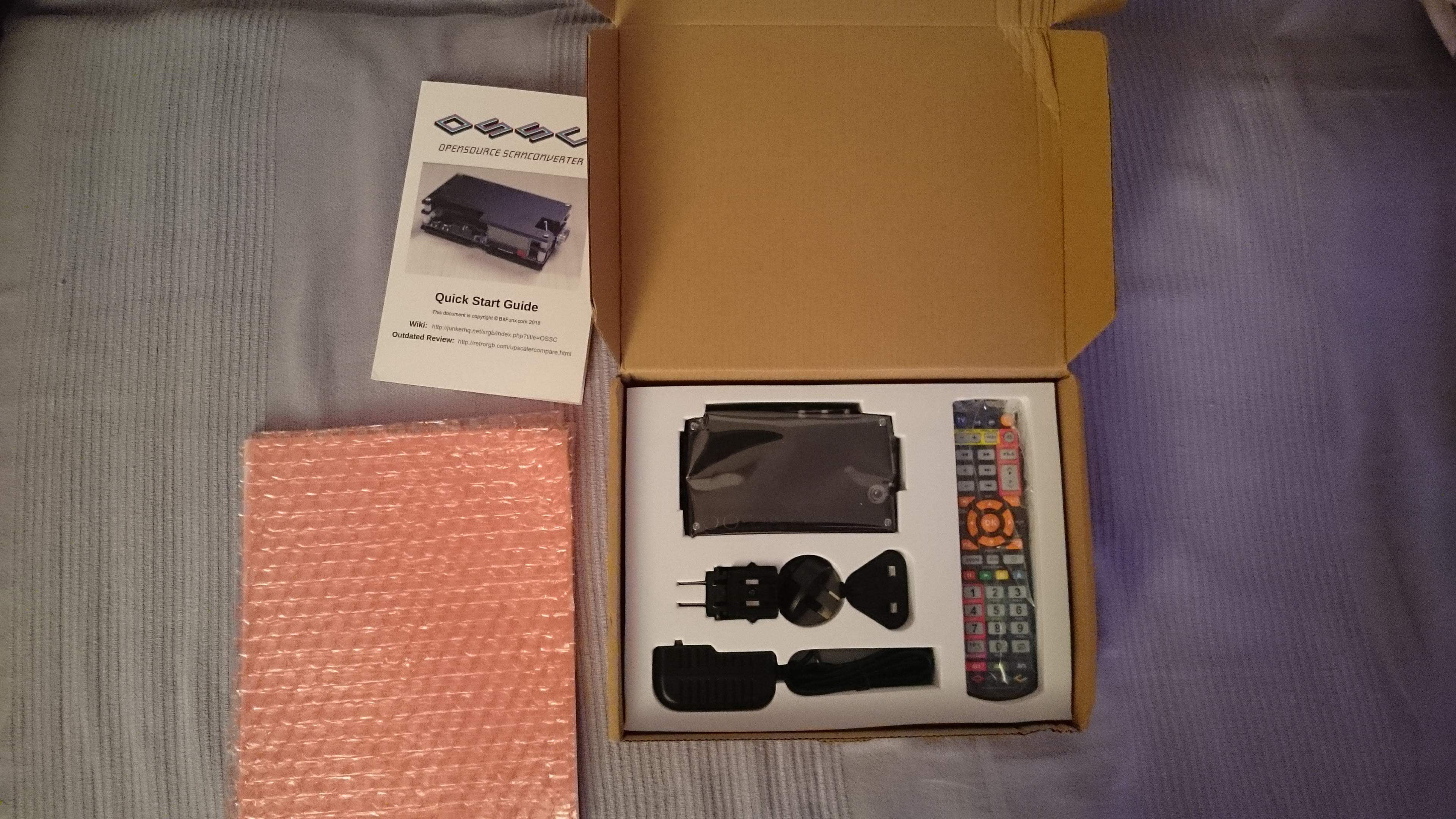

Gestern ist überraschenderweise bereits nach gut einer Woche mein OSSC aus China eingetroffen. Am Abend habe ich die leicht ledierte Schachtel aufgemacht und das Gerät mit meinem alten SNES am TV getestet:
OSSC-Schachtel geschlossen
OSSC-Schachtel offen

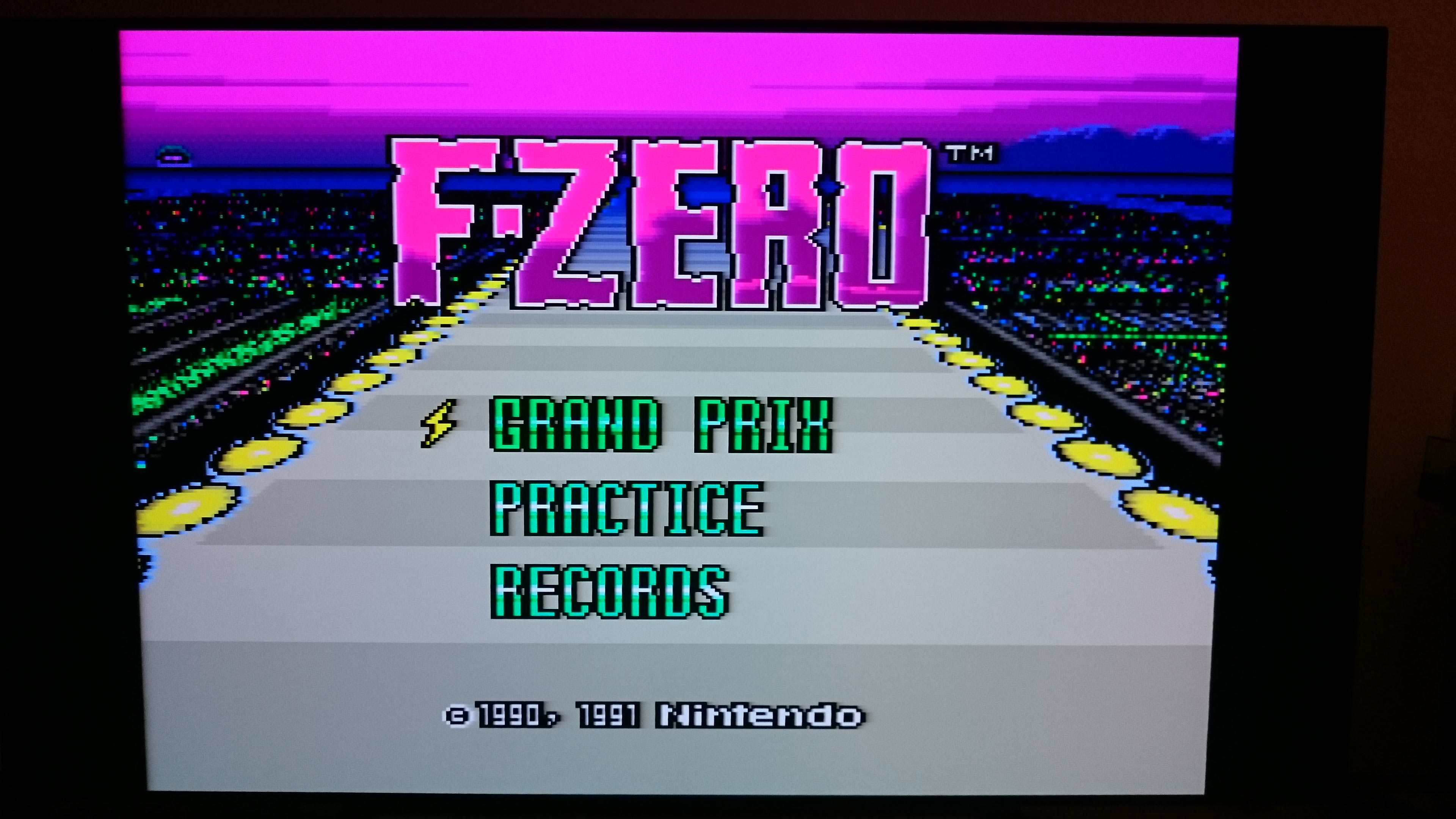

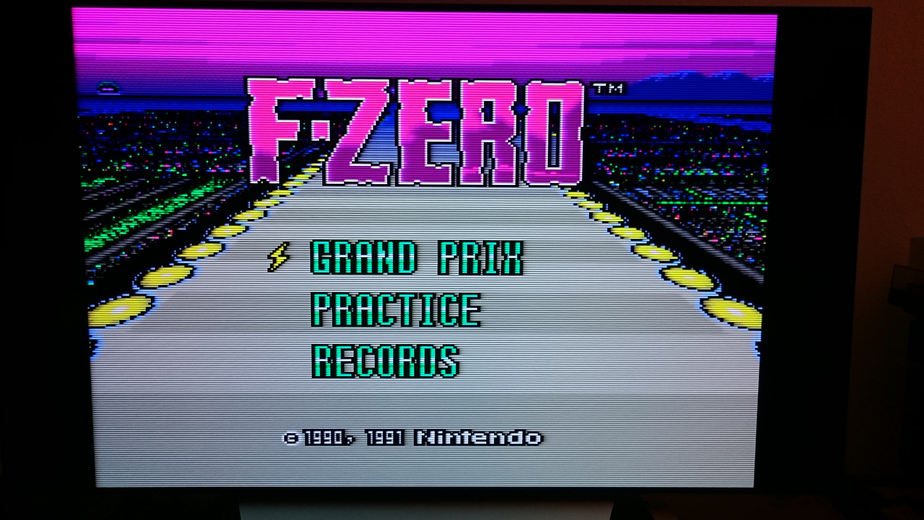

Leider hat sich dabei herausgestellt, dass die SNES-Konsole, die ich vor über 10 Jahren umgebaut habe, wohl irgendeinen Defekt bei der Bildausgabe hat (die Platine war teilweise oxydiert, da die Konsole wohl vom Vorbesitzer zeitweise an einem feuchten Ort gelagert wurde), was sich daran zeigte, dass das Bild spieleabhängig nicht ganz ruhig war. Bei Super Mario World bracht das Bildsignal immer nach kurzer Zeit weg, wenn ich auf 60Hz geschaltet habe, F-Zero lief hingegen auch mit 60Hz. Scanlines lassen sich übrigens nach Belieben zuschalten, entweder mit horizontalen oder vertikalen Streifen. Die Stärke der Scanline-Streifen kann man ebenfalls in mehreren Stufen einstellen, von ganz leicht bis sehr stark. Ich habe auf den Screenshots geschätzt eine mittlere Stärke eingestellt

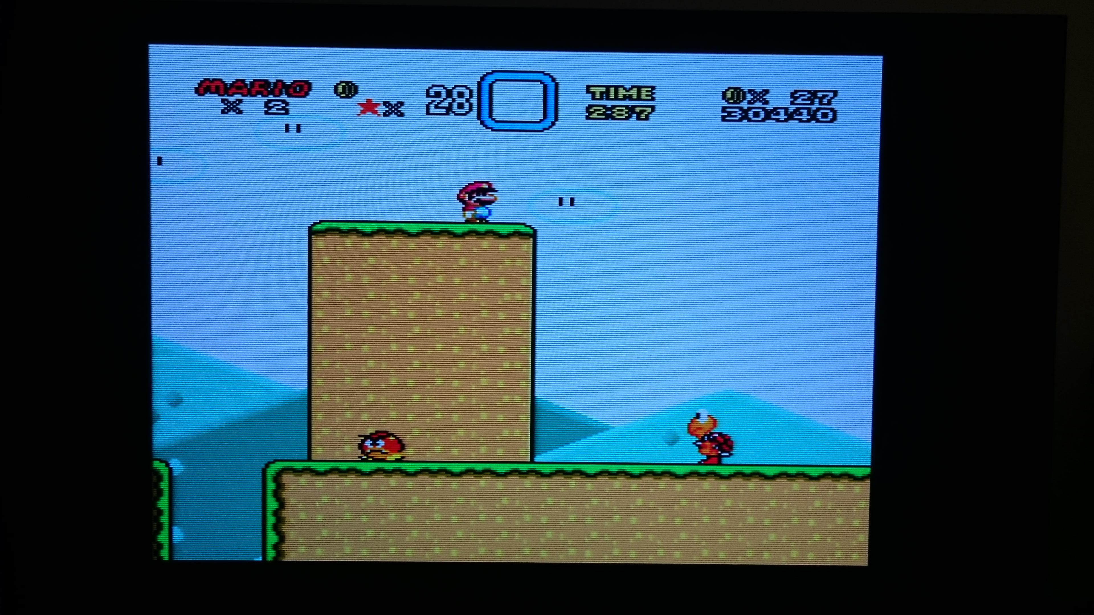

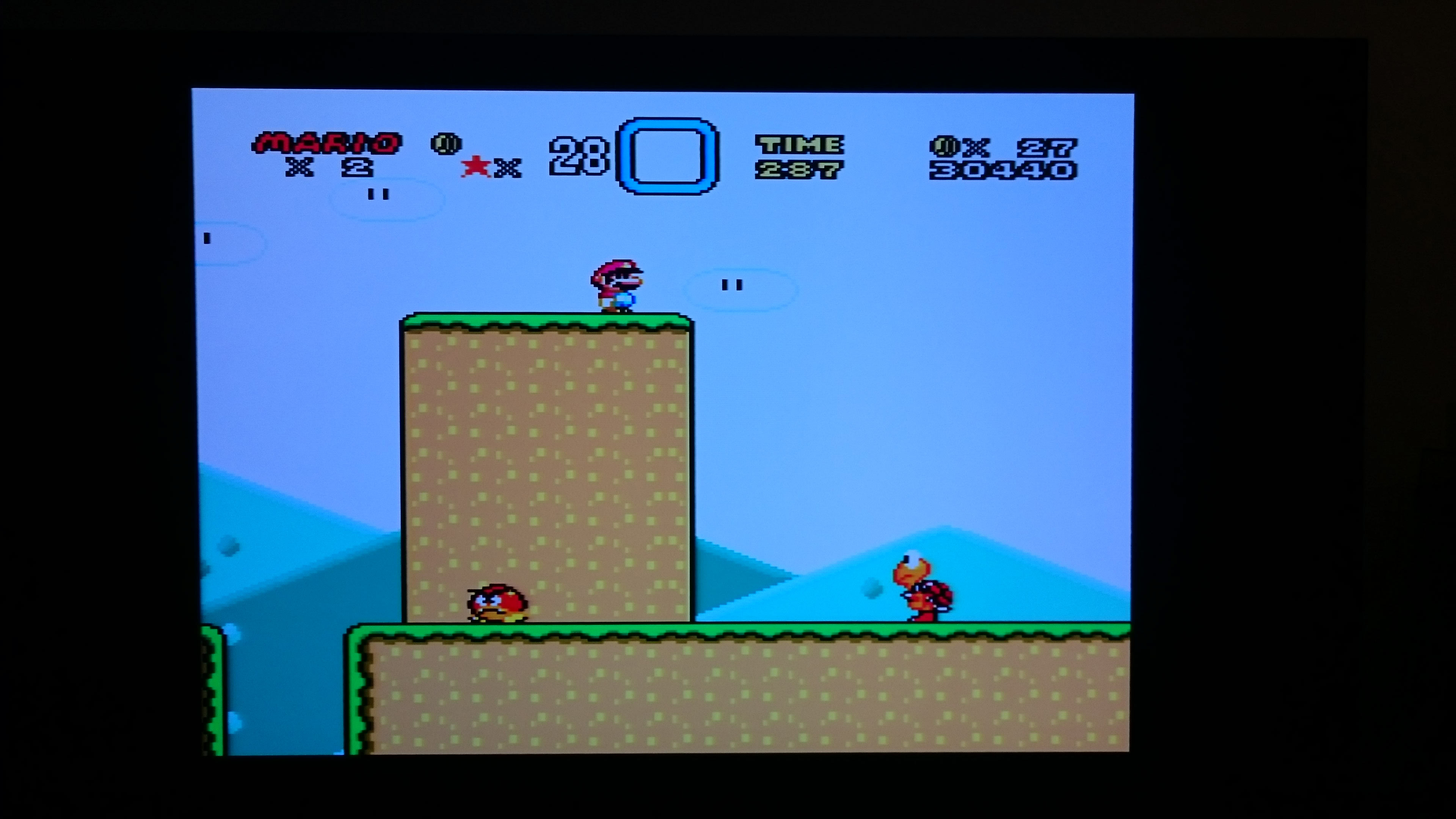

Hier Screenshots, die ich mit dem Smartphone aufgenommen habe. SMW läuft in PAL50Hz, einmal mit und einmal ohne Scanlines. Bei F-Zero war das SNES auf 60Hz eingestellt, auch hier einmal mit und einmal ohne Scanlines.
Super Mario World (mit Scanlines)
Super Mario World (ohne Scanlines)
F-Zero (mit Scanlines)
F-Zero (ohne Scanlines)

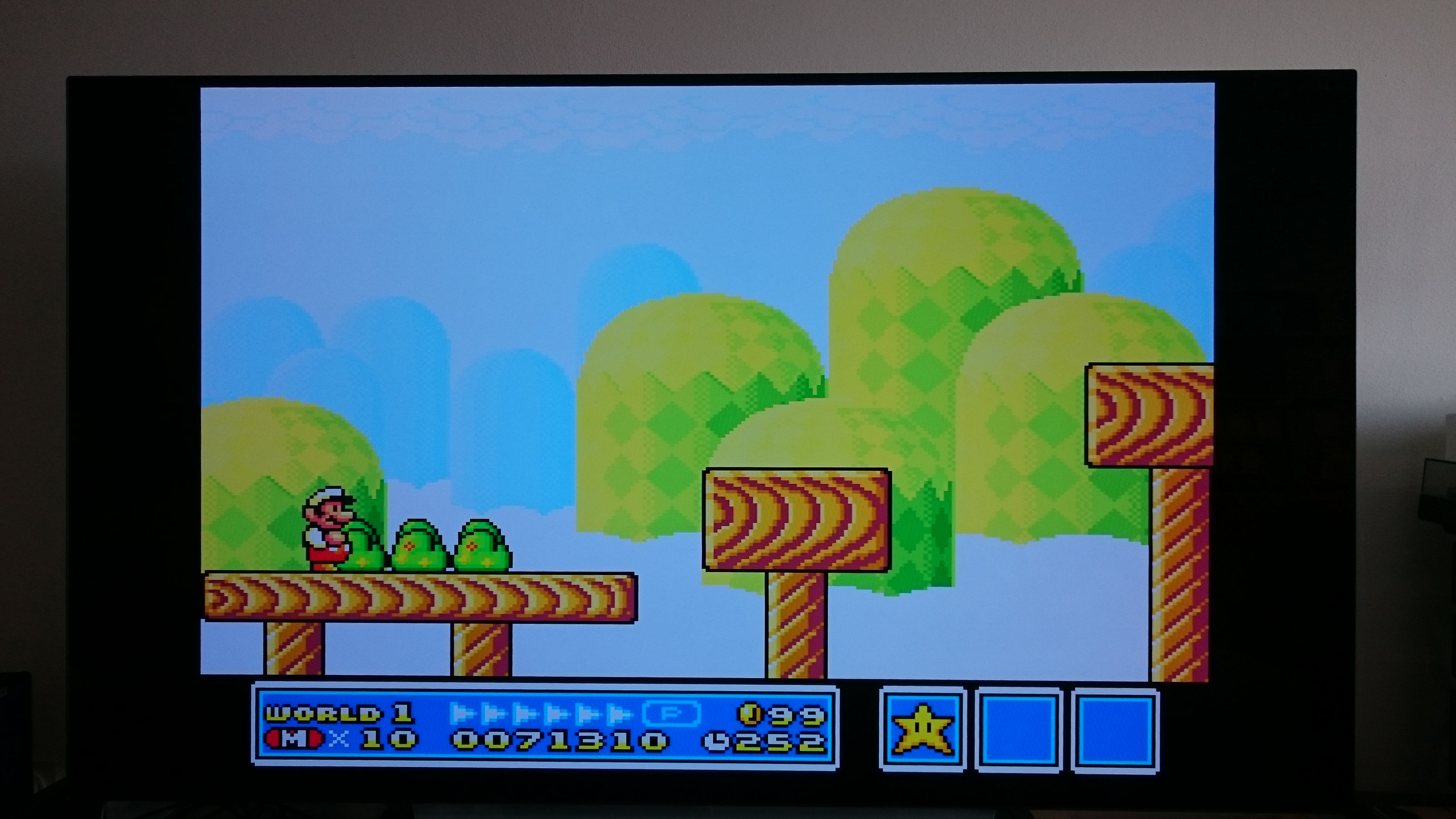

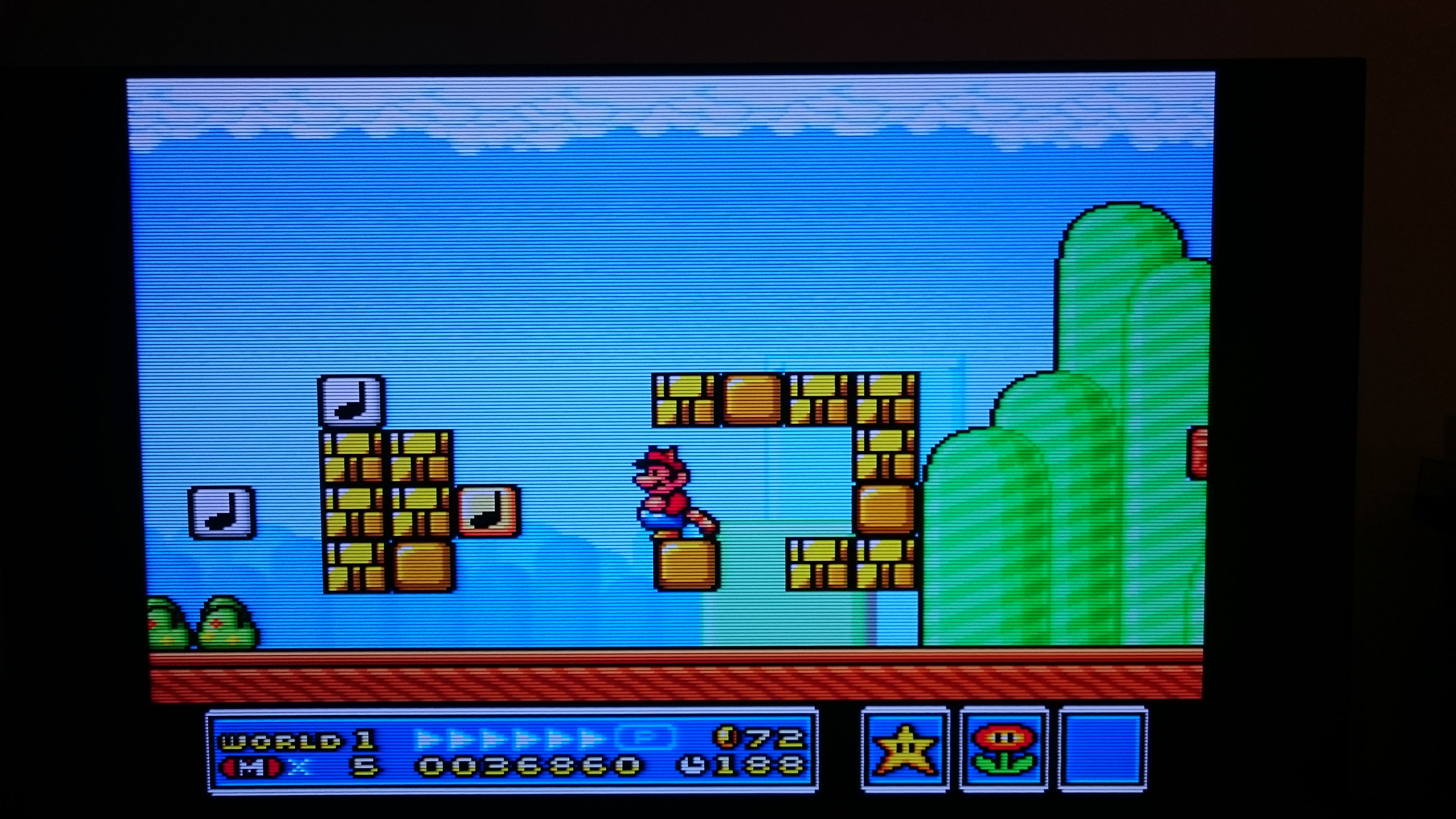

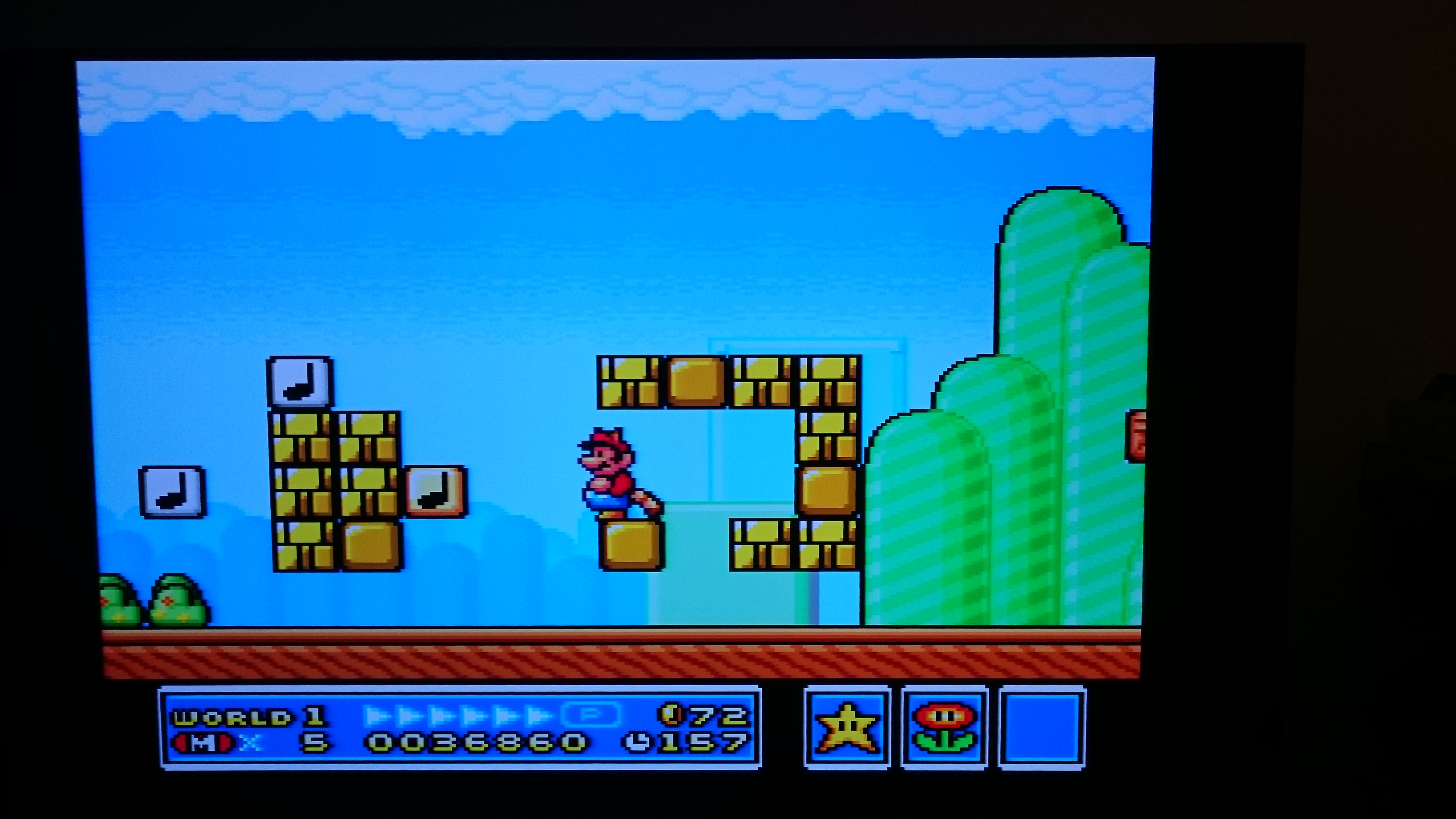

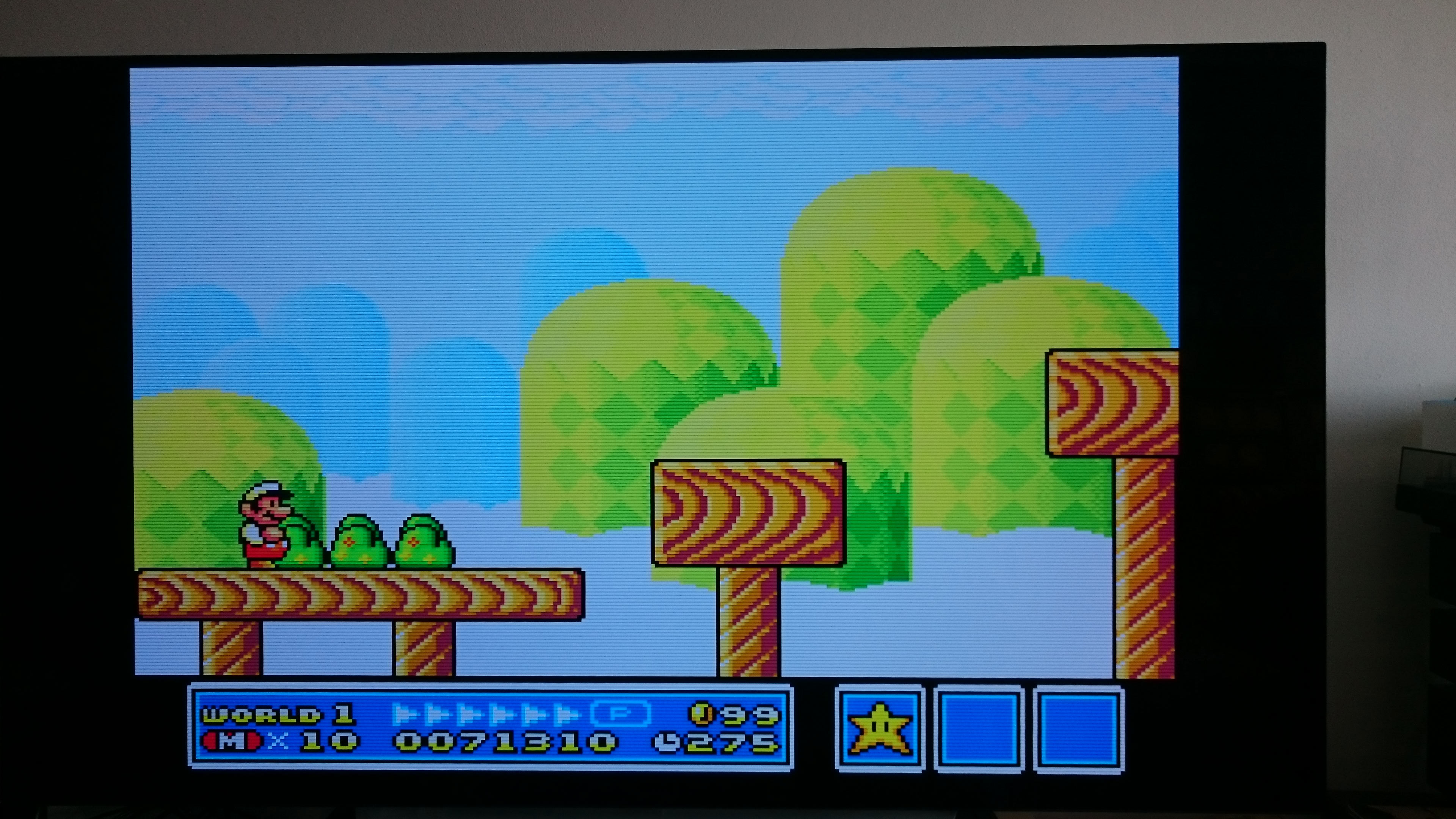

Eben noch ein 1-Chip-PAL-SNES mit dem OSSC getestet (davor mein altes 2-Chip-PAL-SNES), das jetzt ein noch besseres Bild liefert. Merklich schärfer und auch ohne irgendwelches Bildrauschen... der Unterschied ist ggf. auf de Screenshots nicht so richtig zuerkennen.
Super Mario Bros. 3 (All-Stars, mit Scanlines)
Super Mario Bros. 3 (All-Stars, ohne Scanlines)

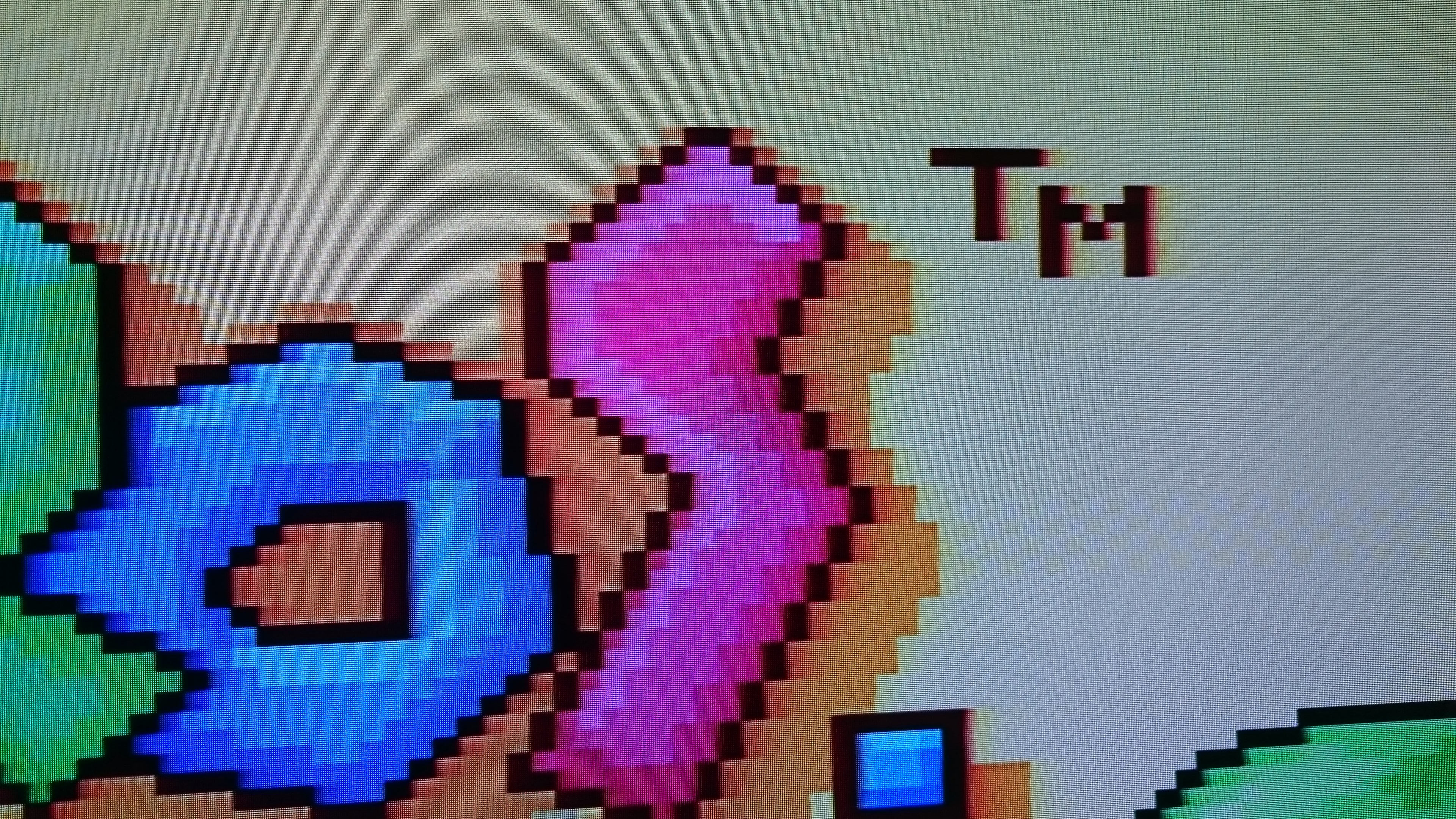

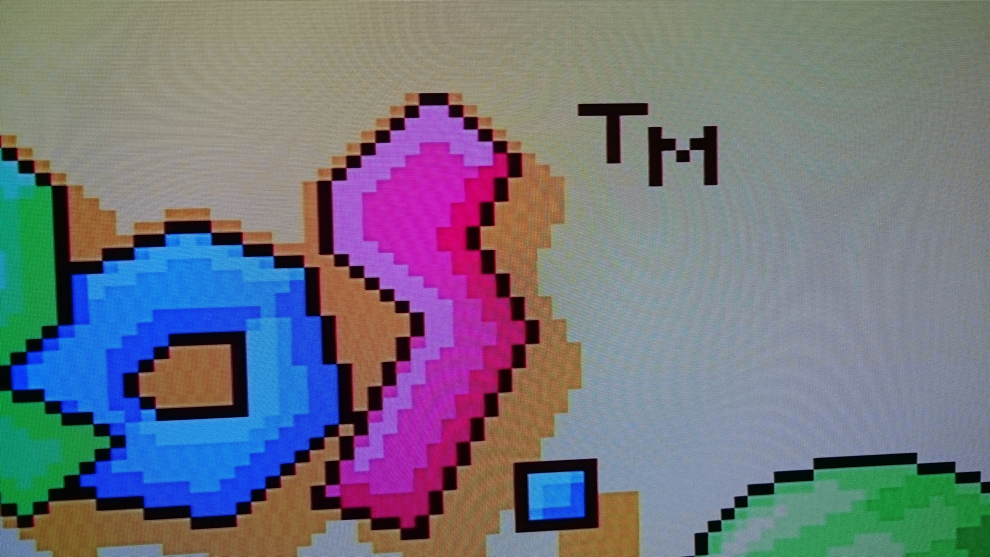

Hier mal ein Direktvergleich zwischen 2-Chip-SNES und 1-Chip-SNES:
2-Chip-SNES (Game)
2-Chip-SNES (Game)
1-Chip-SNES (Game)
1-Chip-SNES (Game)
2-Chip-SNES (Logo)
2-Chip-SNES (Logo)
2-Chip-SNES (Logo)
2-Chip-SNES (Logo)
Man erkennt schon, dass das 1-Chip-SNES, also die spätere Revision, ein klareres Bild liefert. Ich denke damals auf einem Röhrenfernseher ist das kaum bis gar nicht aufgefallen, über den OSSC merkt man es hingegen schon deutlicher.

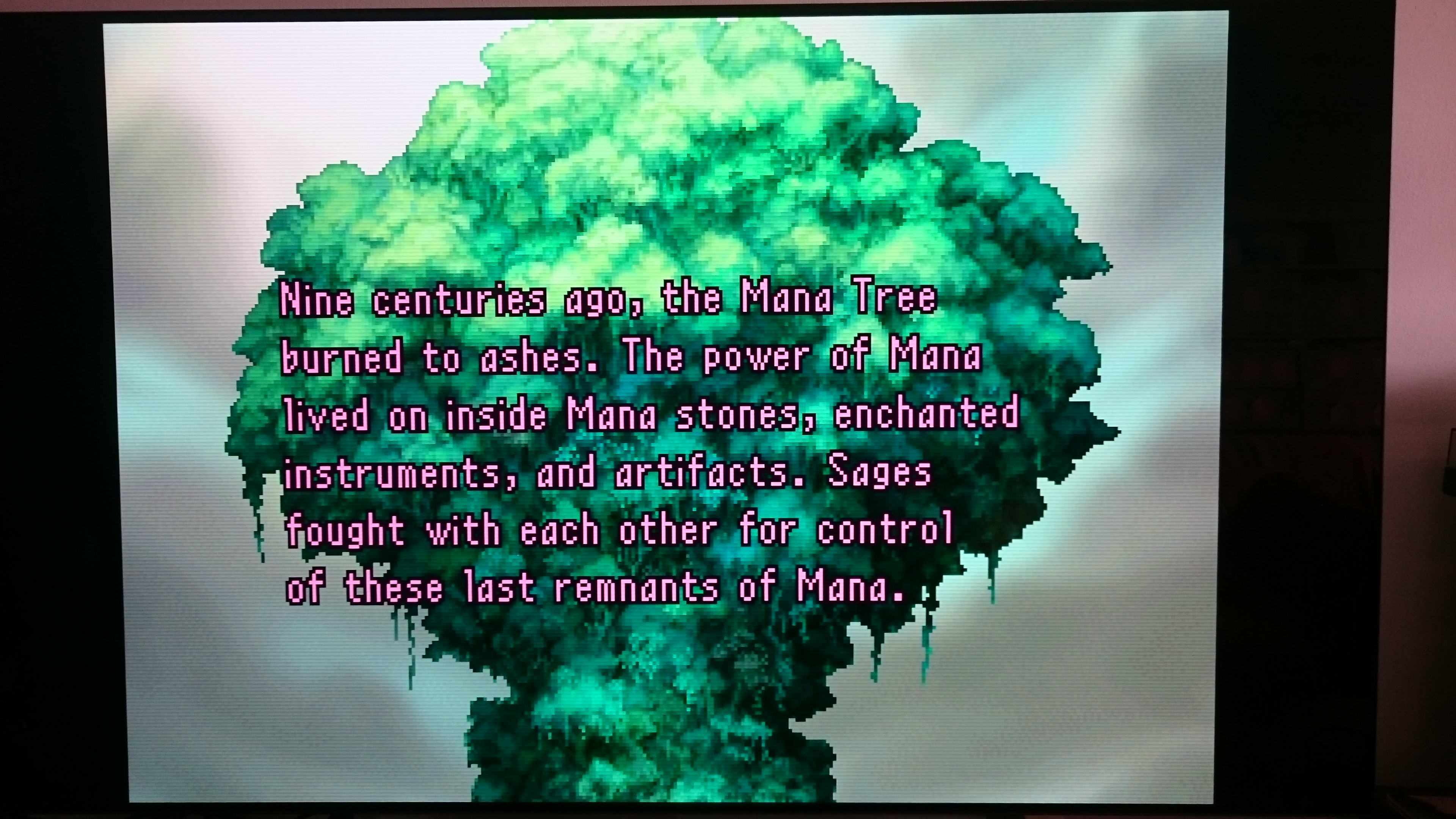

Heute habe ich meine alte PS2 wieder rausgekramt, nachdem sie seit Jahren ungenutzt im Schrank lagerte. PS2-Spiele sehen mit dem OSSC nicht ganz so toll aus (aufgrund der 480i/576i), auch wenn man so zur Not schon spielen könnte, was ich vielleicht auch machen werde. Dafür sehen PS1-Titel super und scharf am TV aus. Da ich mir letztes Jahr ein paar PS1-Titel gekauft habe, die ich bisher noch nicht gespielt habe, kann ich das jetzt nachholen. :D Angeschlossen ist die PS2 am OSSC übrigens über ein Component-Kabel.
Hier mal ein Screenshot (mit aktivieren Scanlines, aber nicht ganz so starken):
