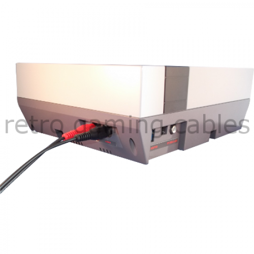

Beim Kabel Anschluss von eine NES US könnte so ausehen? So muss es angeschlossen sein.
Bild Entweder so mit Zweikabel
oder so mit eine AV/RBG-Kabel (ROT,GELB, WEISS).
