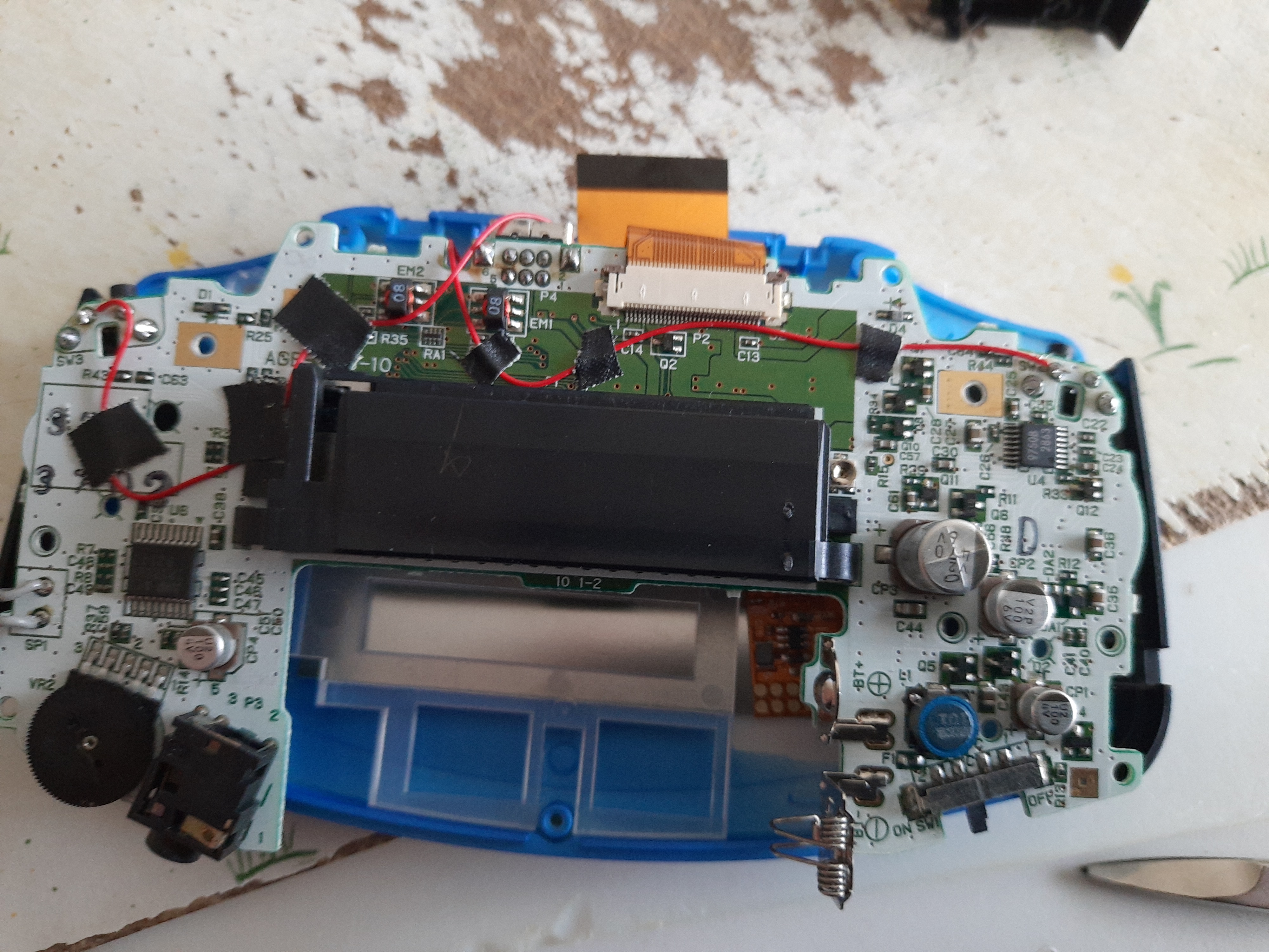

Hier mal ein paar Bilder die ich während des Umbaus gemacht habe. Vielleicht interessiert es ja den Einen oder Anderen. Das neue Gehäuse meines GBA stammt übrigens von retrosix und ist meiner Meinung nach relativ hochwertig. Das Äußere fühlt sich zudem auch wie gummiert an. Einziger Nachteil ist das Batteriefach. Das ich schon vorbereitet für einen Akku, den man optional nachkaufen könnte. Dadurch dass das Fach dadurch etwas größer ist, muss man aufpassen, dass die Batterien (bzw. ich verwende eneloops) nicht zu nahe beisammen sind, sonst hat die untere Batterie keinen Kontakt und der GBA geht nicht an. Auf der anderen Seite, kann man so die Batterien auch etwas besser rausnehmen. Aber egal, hier die besagten Fotos:
Der GBA vor dem Umbau mit eingelegten FFI+II. Über eBay gebraucht gekauft und ist aufgrund des Alters relativ bespielt. Was am Screen passiert ist, kann ich leider nicht sagen. Normalerweise müsste da doch unten der "Game Boy Advance"-Schriftzug stehen. Dachte ursprünglich, dass da vielleicht die Abdeckung des Screens fehlt, aber die ist noch dran. Aber man erkennt hier recht gut, wie dunkel das Bild ohne Hintergrundbeleuchtung ist.
Aufgeschraubter GBA, bei dem ich schon das alte Display von der Platine abgesteckt habe. Außerdem habe ich anschließend noch die Platine und vor allem die Kontakte für die Buttons und das Steuerkreuz mit Wattestäbchen Isopropanol gereinigt.
Bevor ich mit dem Umbau richtig angefangen habe, habe ich erst einmal getestet ob der neue IPS-Screen überhaupt funktioniert. Daher erst einmal alles kurz angeschlossen und die Platine in die neue Gehäuse-Rückschale gelegt. Soweit hat alles funktioniert.
Anschließend waren dann die Lötarbeiten dran. Hier sieht man, dass von dem Kabel, das für die Signalverarbeitung von der Platine zum IPS-Panel, drei Kabel wegführen. Hier erkennt man, wie sie zur L- sowie R-Taste führen...
...und hier, auf der anderen Seite der Platine, zu einem Kontakt der die Select-Taste betrifft (Helligkeit wird so geregelt, dass man die Select-Taste gedrückt hält und dann über L/R die Helligkeit herauf bzw. herunter setzt).
Nachdem ich die mitgelieferten Kabel nicht gekürzt habe, habe ich sie mit etwas Stoffklebeband an der Platine fixiert, damit sie beim Zusammenbauen nicht versehentlich irgendwo hingeraten, wo sie nicht hinsollen.
Auf der anderen Seite musste natürlich auch das Kabel zum Kontakt für die Select-Taste noch fixiert werden. Hier sieht man auch den Hilfsrahmen, der sich auf der Rückseite des neuen Screens befindet. Es gibt zwei Möglichkeiten, wie man ihn anbringt. Entweder man klebt ihn an oder man verwendet einen solchen Hilfsrahmen, wie ihn retrosix anbietet (daher habe ich mir auch das Ersatzgehäuse auch dort gekauft, weil damit sichergestellt war, dass das Ganze zusammenpasst, es gibt aber auch aus China bzw. über eBay relativ günstige GBA-Gehäuse in verschiedenen Farben). Bei der Methode mit dem Rahmen hat man den Vorteil, dass man den Screen leichter wieder aus dem Gehäuse bekommt, z. B. wenn zwischen Screen und Glasabdeckung Staubpartikel angesammelt haben. Außerdem zentriert der Hilfsrahmen auch den Bildschirm automatisch.
Das Zusammenbauen war etwas fummelig und hat mich geschätzt ca. 45 bis 60 Min. Zeit benötigt. Ich habe dann auch das Kabel, das von Platine zu IPS-Bildschirm führt noch zusätzlich mit Stoffklebeband fixiert, ebenfalls den unteren Teil des Hilfsrahmens an der Rückseite des Bildschirms. Letztlich hat es dann irgendwann geklappt, alles zusammenzubauen. Hier der GBA im fertigen Zustand. Die Folie ist die Schutzfolie der Glasabdeckung. Ich habe sie später noch abgemacht und eine Schutzglasfolie angebracht, was auch ganz gut geklappt hat, nur am unteren Rand liegt sie nicht ganz auf, aber da das außerhalb des Bildbereichs ist, ist das für mich ok.

Etwas getestet und während GBA-Spiele ohne Probleme laufen, machen GB/GBC-Spiele Schwierigkeiten... kein Bild oder seltsames Verhalten. Muss noch rausfinden, woran das das liegt. :/

Mich nervt momentan nur, dass GB/GBC-Spiele nicht richtig funktionieren bzw. es da Probleme zu geben scheint. Werde da vielleicht demnächst mal den Händler anschreiben, vielleicht hat der eine Ahnung woran es liegen könnte. GBA-Titel funktionieren 1A aber GB/GBC-Spiele zeigen vom Bild her ein seltsames Verhalten.

Das Kit ist nicht das von Funny Playing sondern von HISPEEDIDO, allgemein hin auch als 1-Chip-Variante oder "China-Nachbau" bezeichnet. Der Unterschied zu dem von Funny Playing ist, dass die eingestellte Helligkeit gespeichert wird, wenn das Gerät ausgeschaltet ist und beim nächsten Einschalten der Bildschirm so hell ist, wie zuvor eingestellt.
Die Probleme, die es mit dem Kit gab (Tearing und Frameskip) sollen ab Mitte Dezember gefixt worden sein. Die Tests die man auf YouTube findet stammen leider vor diesem Zeitraum oder kurz danach. Wenn man die Lieferzeit berücksichtigt, müssten die Tester dennoch noch die alte Version erhalten haben. Daher sind diese Reviews für die mittlerweile angebotene Version des Kits nicht mehr wirklich aussagekräftig.
Ich habe das Problem gestern Abend noch in einem Forum gepostet, wo sich einige Leute, die sich mit solchen Umbauten auskennen, herumtreiben. Bisher aber so direkt noch keine Antwort auf das Problem erhalten. Wenn bis morgen kein Hinweis kommt, woran es liegen könnte, werde ich den Händler kontaktieren. Ggf. kennt er das Problem und/oder es liegt sogar ein Defekt vor.
Es ist eben sehr merkwürdig, dass GBA-Spiele bislang völlig problemlos laufen, während bei GB/GBC-Titel kein Bild oder kein vernünftiges Dargestellt wird. Normalerweise müsste man ja annehmen, dass es entweder komplett funktioniert oder gar nicht.
Hier mal meine Fehlerbeschreibung bei GB(C)-Spielen. Getestet bei voller Helligkeit und diese Fehler können jeweils auftreten, wenn man den GBA mit eingelegten GB-Spiel startet:
1. Ein weißes Bild erscheint, aber von außen nach innen wird es plötzlich schwarz (fast so als wäre der Bildschirm kaputt, was er aber offenbar nicht ist).
2. Vollbild das lauter farbige Pixel anzeigt (hatte ich bisher aber nur 1x).
3. Das Bild des Spiels erscheint, flimmert aber etwas. Das Flimmern geht weg, wenn ich die Helligkeit etwas runter und dann wieder höher drehe (auf Anhieb erschien das Spiel allerdings noch nie, erst nach ein paar Mal Ein- und Ausschalten).
Ton wird in allen drei Fällen abgespielt. GBA funktionieren weiterhin ohne Probleme. Ich habe auch herausgefunden, wenn man ein GB-Spiel mit niedriger Helligkeit startet, dann funktioniert es. Aber irgendwo muss da ein Defekt vorliegen. Von so einen Fehler, wie ich ihn habe, habe ich auch noch nirgends gelesen.
Gestern ist das Kit von Funny Playing bei mir eingetroffen und heute habe ich dessen Kabel mit den Chips drauf, mit dem 1-Chip-Kabel getauscht, dass ich zuvor eingebaut hatte. Jetzt funktioniert alles wie es soll. Was ich auch noch herausgefunden habe und was für einige ggf. von Interesse ist, das 1-Chip-Kit macht Probleme mit den GB(C)-Flashcards Everdrive GB X7 und EZ-Flash Junior, das von Funny Playing nicht.
